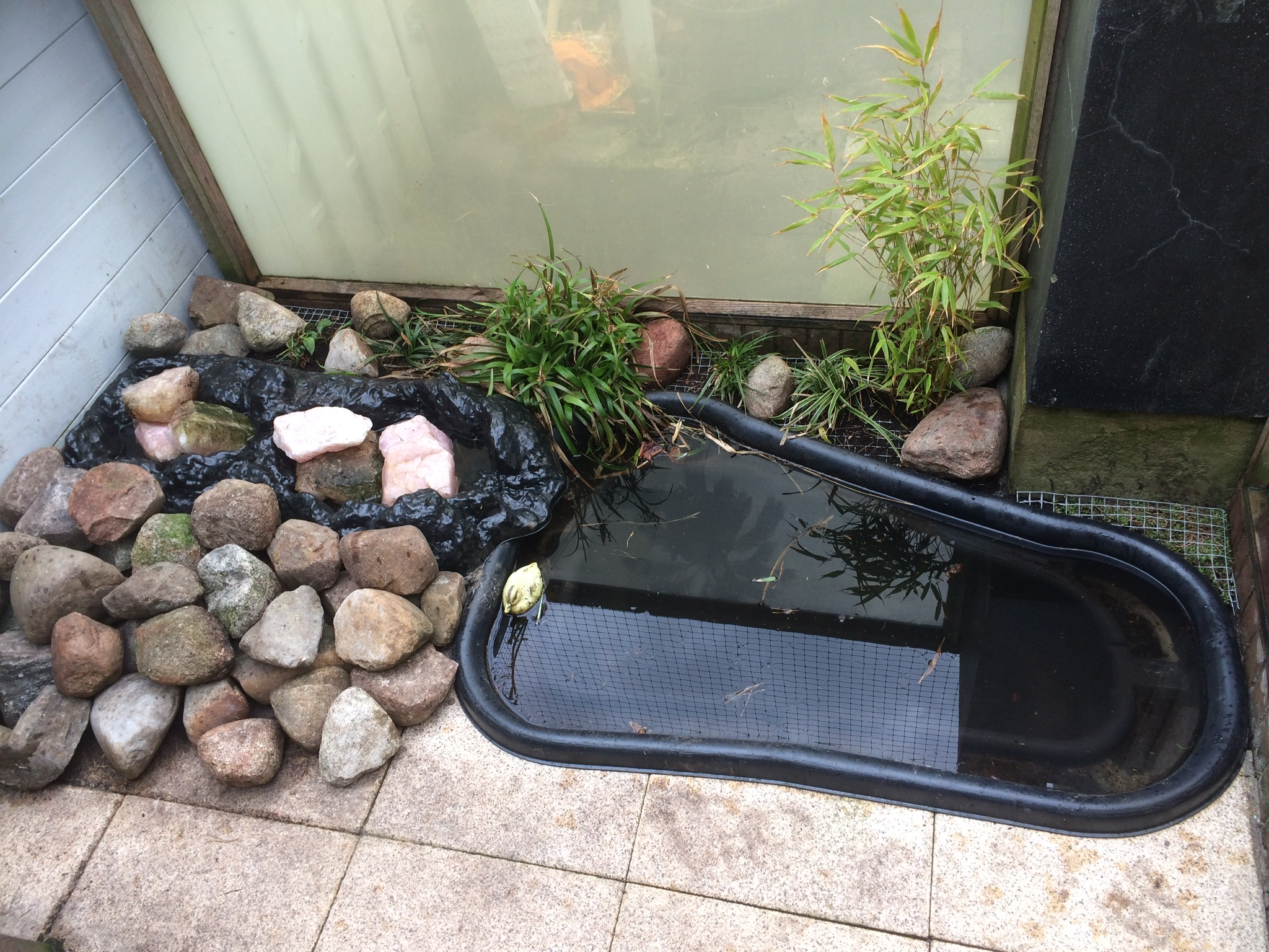

Water is erg leuk en de meeste fretten kunnen het zeker waarderen. Hier wordt door enkelen echt gezwommen in de vijver.
Houdt in je achterhoofd dat je veel moet verschonen, dat er gauw algen in groeien en je een muggenplaag krijgt. Je kunt het schonen houden en algen tegengaan door het water in beweging te houden met een pompje. Om muggen tegen te gaan kun je óf wekelijks water vervangen óf visjes er in zetten. Voor vissen komen er natuurlijk heel andere eisen bij kijken.

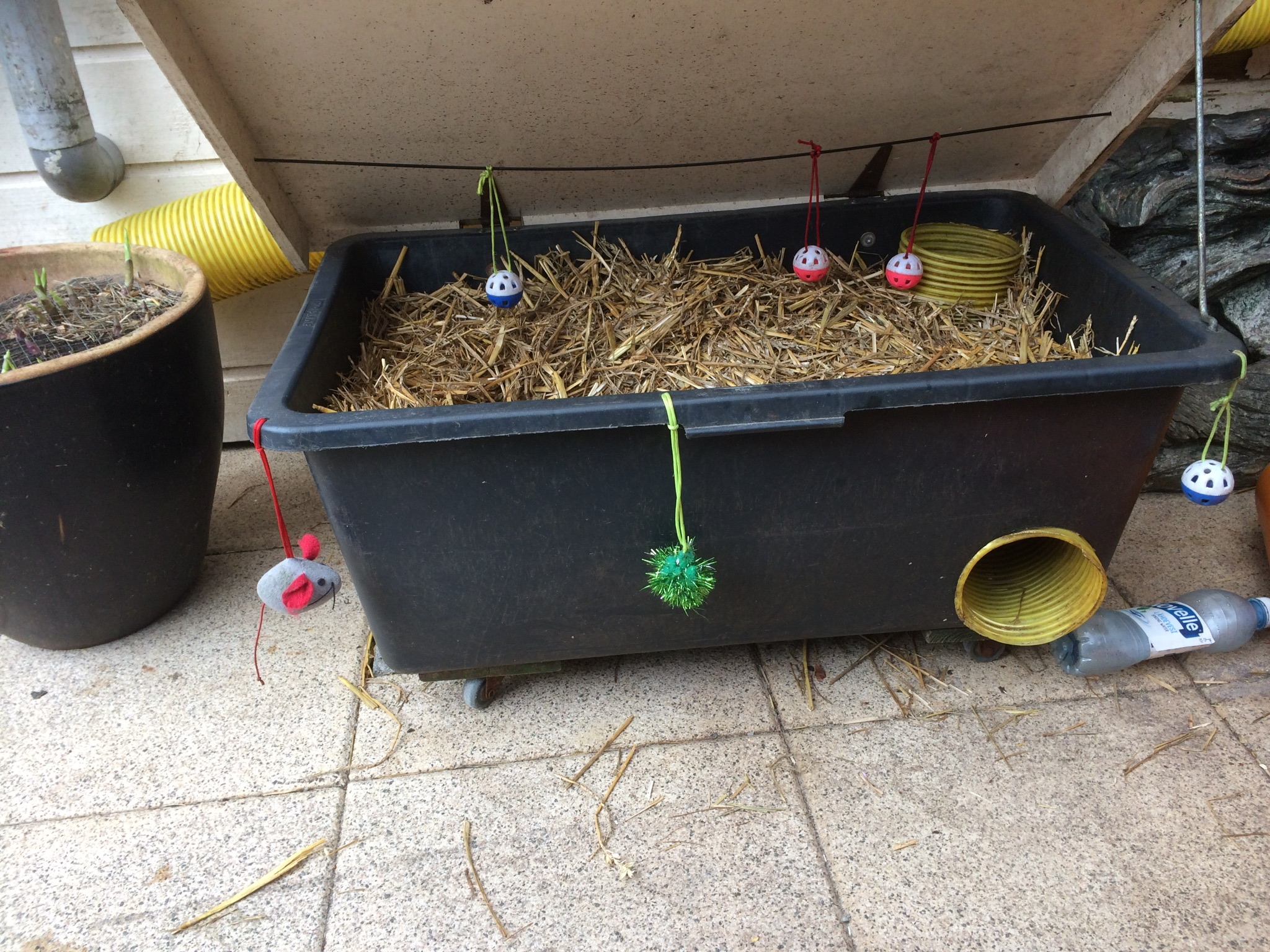

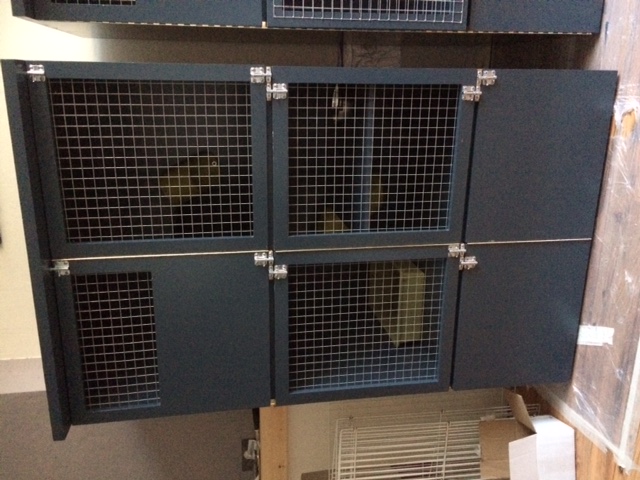

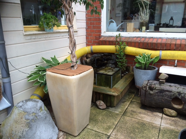

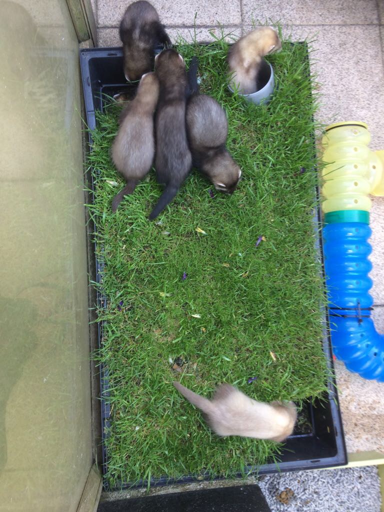

Hier wat foto's:
De zand/stro bak
De zand/stro bak
Overzichtje van de oude vijver
Een van de buitenhokken
Mobiele grasbak
Mobiele grasbak
Nog in aanleg zijnde nieuwe vijver
Mocht je verder nog vragen hebben, dan mag je die hier gewoon neerzetten :D

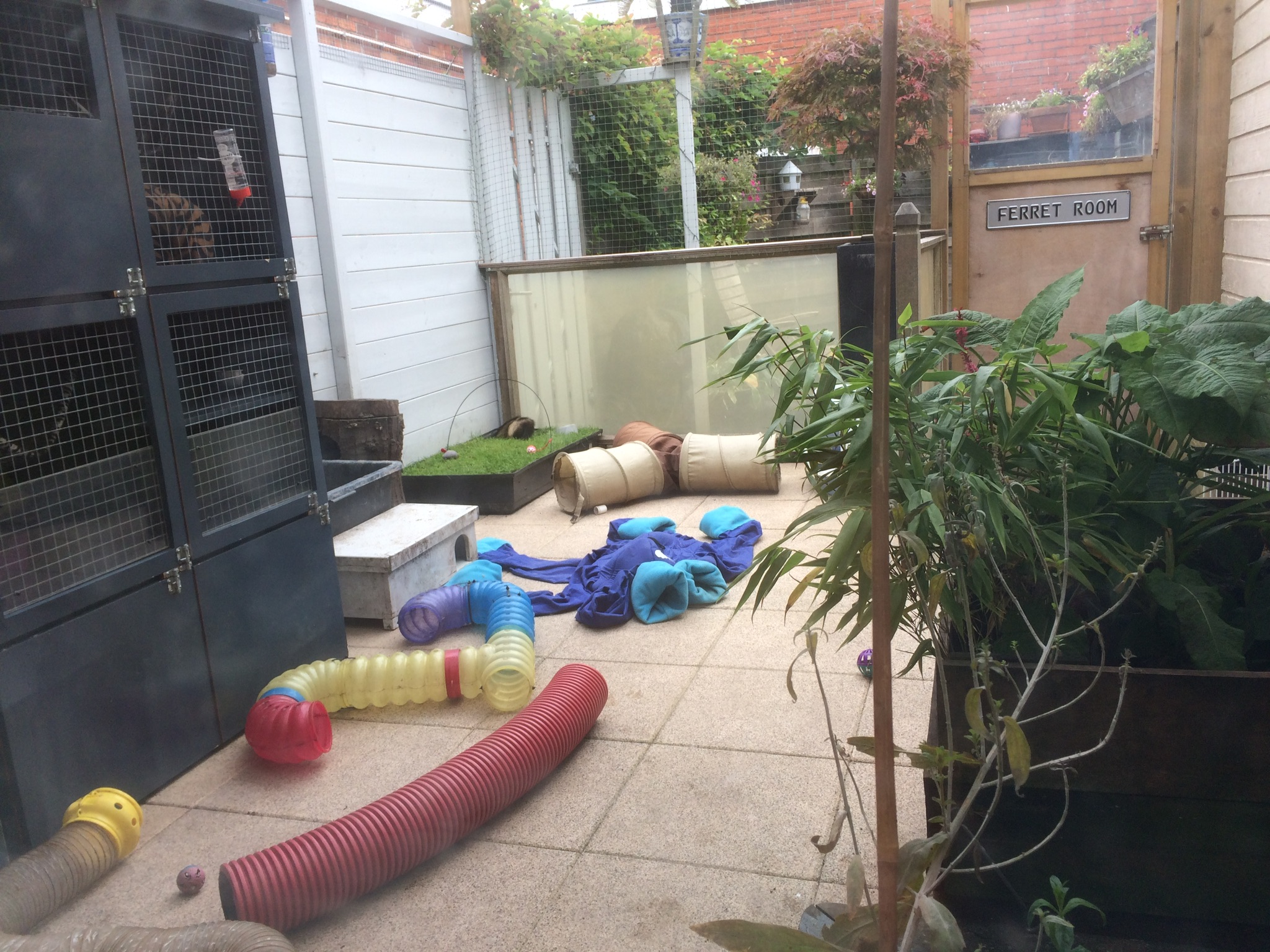

Ik heb wel wat foto's. In ons geval is de schuur verbouwd tot een binnenruimte die ideaal is voor de fretten. Tegels op de vloer en tegels tegen de wand. Er wonen 5 fretten in de schuur, waarvan 1 in de kleine losloopruimte en 4 in de grote (met de FN's, waar 1 van de fretten dus op klimt waardoor ze alleen in de kleine losloopruimte mag lopen tenzij ik erbij blijf).
Dit is in de grote losloopruimte. Een FN en een omgebouwd kastje, die gaat binnenkort weg en ik ga hier een dubbele FN aan de 3-verdiepingen vastmaken voor meer horizontale ruimte. Het staat wel 'hokkeriger' dan, maar welzijn gaat voor gezelligheid in de ruimte :brush: . Hier woont in de FN 1 fret momenteel (die binnenkort verhuisd) en in het kastje ook een klein dametje (die naar de grote FN gaat verhuizen).
Aan de overzijde zie je broer en zus, broer de onderste 2 verdiepingen en zus de bovenste.
De grote losloop en vloer van die ruimte ziet er zo uit:
De halve deur gaat daar richting de kleine losloopruimte, waar fret nr 5 uit de schuur dan staat, ook een dame maar ook zij wordt binnenkort in die grotere FN gehuisvest:
En de kleine losloop ziet er zo uit:
Of dus gecombineerd:
Dan is er nog een 17 meter diepe tuin waar, op een na, ze dus vrij in kunnen loslopen als 3e losloopruimte. Alle vloeren zijn bedekt met tegels en enkele 'geulen' die onder het terras konden leiden heb ik wat stenen/tegels opgelegd. Mhysa kroop er nog weleens tussendoor waarna ik haar onder het hout zag lopen :brush: . De schutting staat op beton dus ze kunnen nergens uit de tuin graven of komen. De 'ontsnapper' deed dat door op de klimop de schutting over te klimmen en is een echte klimmer, maar de klimop wordt momenteel via groene containers afgevoerd elke 2 weken dus ondanks dat de rest het niet kan, verdwijnt hij alsnog. Als we de tuindeuren in de zomer open hebben zet ik een playpen op zodat ze nog steeds buiten kunnen spelen.

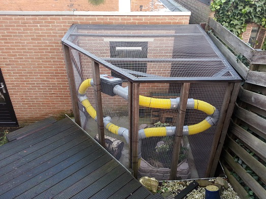

In de tuin staat een, mag wel zeggen gigantisch, hok waar nog 2 rammen wonen. 1 Heeft de onderste 2 verdiepingen en de ander de bovenste 3:
En daarmee wonen en komen er geen fretten in ons eigen huis zelfs. Zát ruimte voor ons zelf dus :clown: .

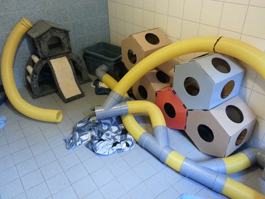

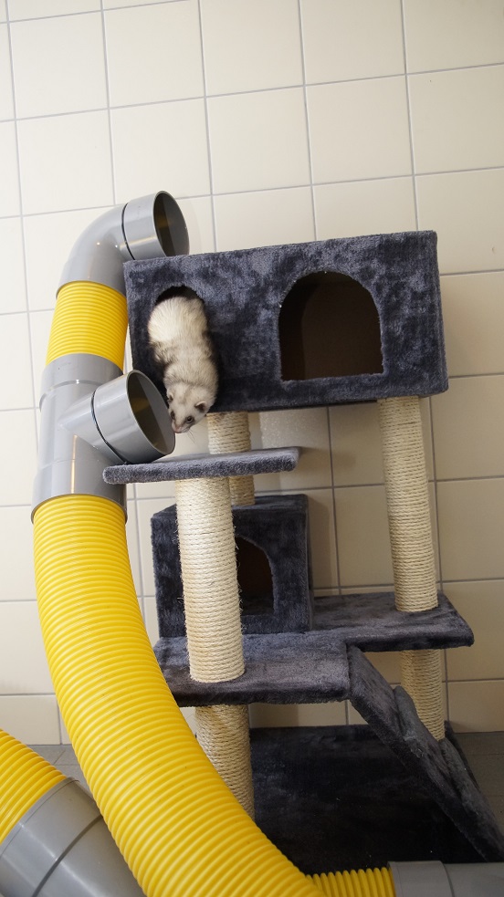

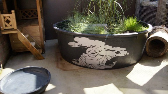

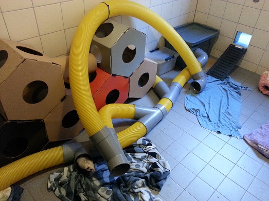

Ik heb een buiten ren en een binnen ruimte in de garage voor mijn fret.
Voorbeeld 7.jpg (131.93 KiB) 9851 keer bekeken
Voorbeeld 3.jpg (99.29 KiB) 9851 keer bekeken
Voorbeeld 5.jpg (94.37 KiB) 9851 keer bekeken
Mila is een klim en graaf fret. Dus ze krijgt weleens een verandering in haar ruimte zoals een nieuwe krabpaal waaraan ik een gele buis heb bevestigd met tussen stukken zodat ze op elke verdieping kan komen.
voorbeeld 1.jpg (186.98 KiB) 9851 keer bekeken
Ze heeft een diepere graafbak gekregen.
Voorbeels 8.jpg (69.31 KiB) 9851 keer bekeken
In de garage zat geen raam en die hebben we erin gezet voor mijn fret Mila. Ik heb in het begin alles zo laag mogelijk gehouden, omdat ik niet wist of ze van klimmen hield en omdat pups niet handig zijn. Door de jaren ben ik binnen wel wat meer de hoogte in gaan werken. De buizenstelsel buiten in de ren was om te voorkomen dat ze hoog klom. Mila dacht als pup dat de beste manier om naar beneden te komen was gewoon alle pootjes los en zich zelf naar beneden laten vallen. Mila kan in het buizenstelsel buiten wel klimmen en kan dat in haar gereedschapskistje slapen. Zo 2 vliegen in 1 klap veiligheid en klim plezier.
Ik heb een grote plantenbak met potgrond. Dat vind ik ook het leukste voor haar. Ze kan lekker graven waar ze ook dol op is. Ze ziet er niet uit dan vooral met nat weer en loopt dan heerlijk met vieze pootjes haar binnen verblijf weer in. Ik heb nooit last van onkruid.
Binnen is alles betegeld gewoon omdat het makkelijk schoon te maken is. De vloer van de ren is van beton en ook makkelijk schoonmaken met de hoge druk spuit. Ik heb gekozen voor een dichte ren omdat we veel katten in de omgeving hebben en ik vond het ook een prettiger idee een gesloten ruimte, zodat ik weet dat ze niet weg kan.
Ze kan via een schuin plankje naar buiten en dit plankje kan ik ook dicht doen als ik de buitenren aan het schoonmaken ben.
